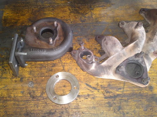

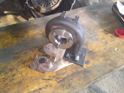

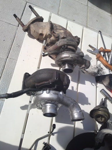

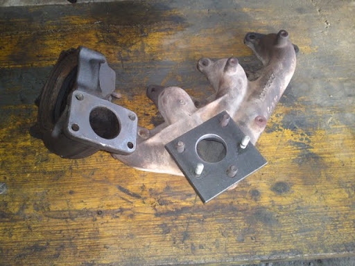

vou intentar meter fotos, tengo ruedas 265/70/15.O 2.5com aletines trae os grupos muy curtos, 4.875:1 contra 4.636:1 del 2.8 el turbo lleva cuatro taladros e o coletor tres, tuvo que hacer un adaptador, pero sin problemas, sencillo. vou buscar como se bajam las fotos, a ver se pongo algo aind hoy
jmfertonani
jmfertonani
Parece que vai.
nestas fotos a adaptacion del turbo ao coletor
hectorGLS
muy buen invento :o :o :o :o¡¡
y bien facil y barato
menuda faena para mi,el colector y el turbo del 2.8 son distintos,la posicion de la caracola tendria que fabricarme un adaptador en codo si quiero poner el garrett
