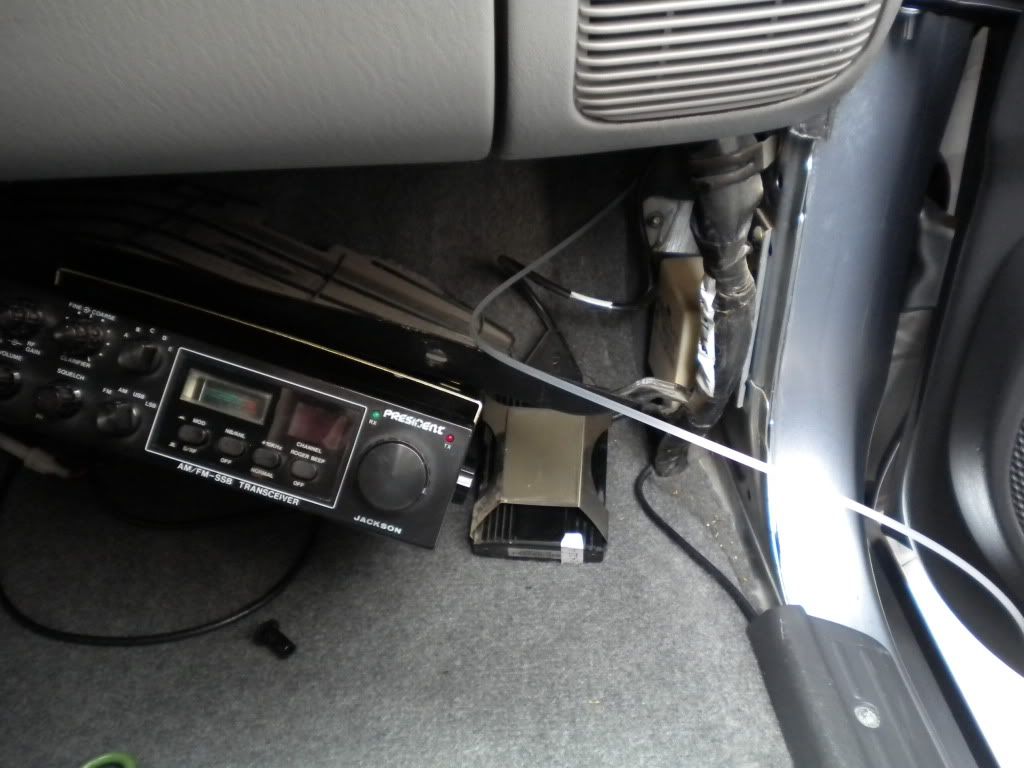

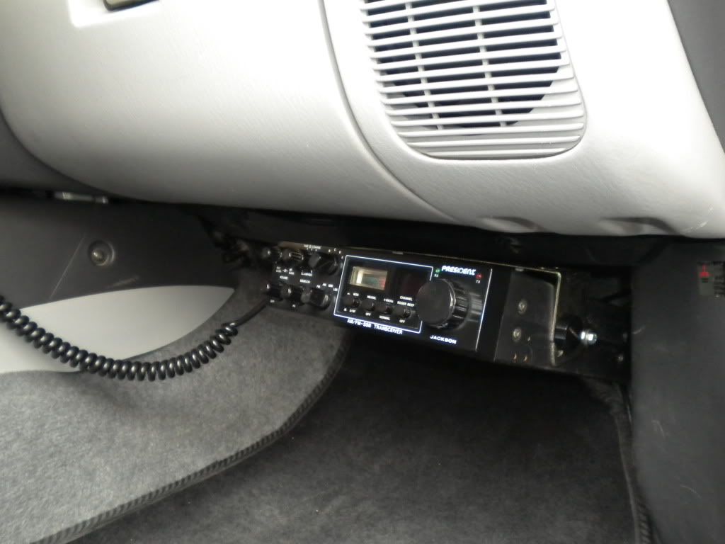

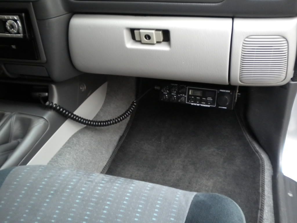

Oscar01
No es valentía, es falta de pasta para que me lo haga otro, y la verdad, es que tampoco es que me fíe mucho de un "otro".
Para el tema de la emisora aquí tienes este enlace.
http://www.mitsubishi4x4galloper.org/Foro/index.php?topic=1027.0
A mí la verdad el salpicadero no me suena, lo único que suena es la tapa de la guantera, que tengo que hacer algo con ella, y un grillo que tengo en la puerta del conductor, creo que tengo un altavoz "tocado".
Para que el Parrot no hiciera ruido, le puse cinta de goma adhesiva en todas las caras y lo "empotré" junto al filtro del aire del habitáculo, y hasta hoy,...
