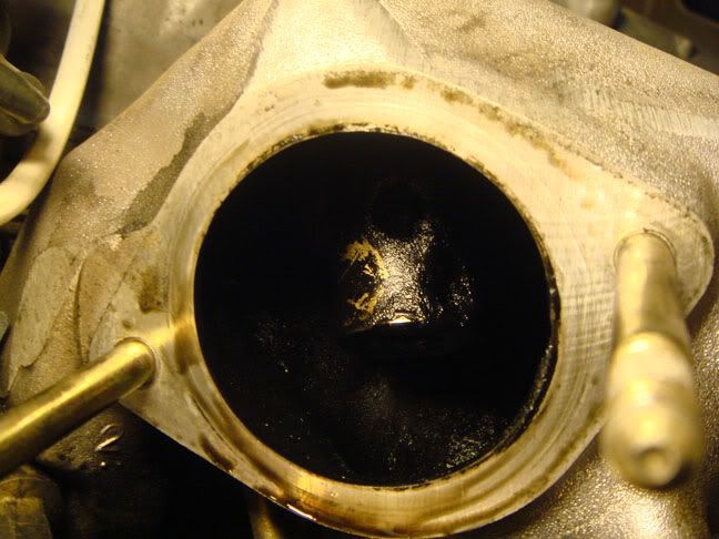

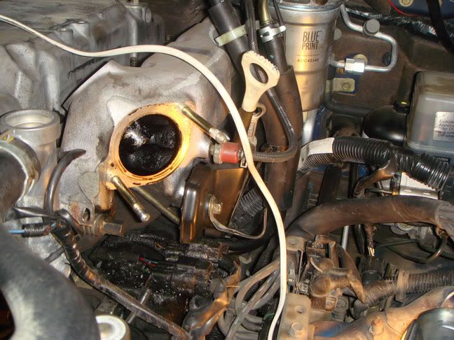

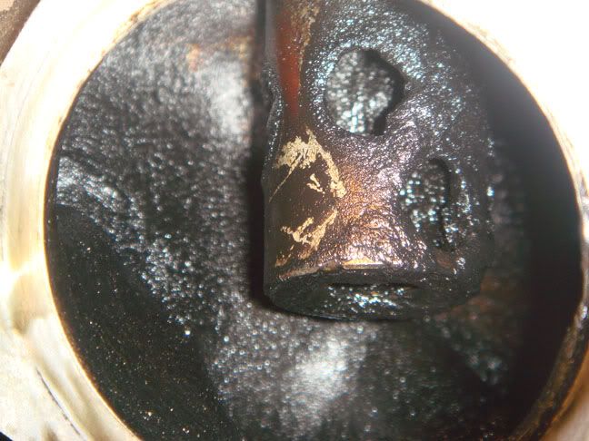

Aquí teneis el motor sin la admisión. Yo tambien he limpiado los orificios de la
admisión hacia el interior del motor pues estaban a tope de mierda. Pero aquí no he
tirado ningun liquido, solo rascar con el destornillador y frotar con un trapo metiendo el
dedo como un guante.

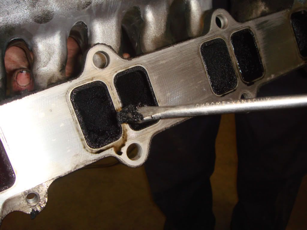

Aquí teneis la admisión ya limpia. Hay que limpiar tambien el tubo superior que es
donde va acoplada la EGR.
Para limpiar yo he usado KH7 un destornillador para rascar y trapos que no dejen pelusa
para hacerlos pasar por dentro. Y para acabar un lavado con jabon y secado al sol.

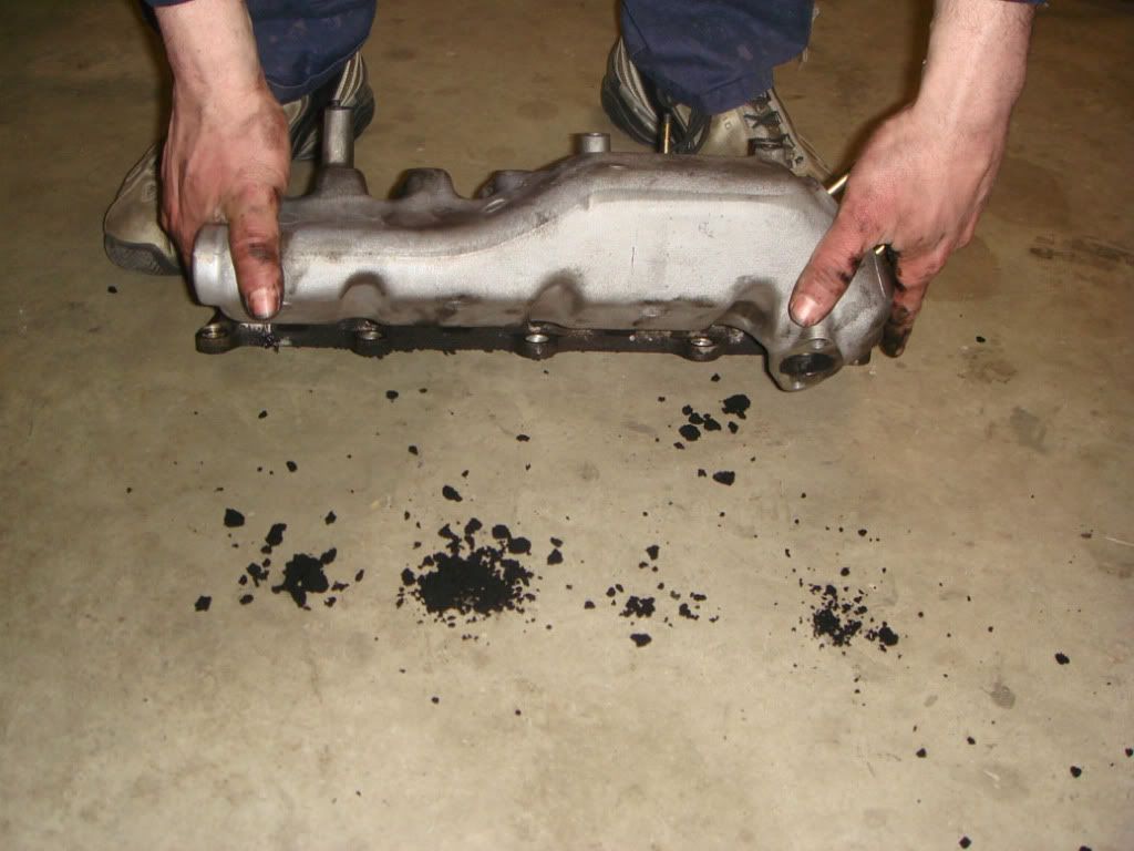

bueno pues ya echamos el dia.....
lo del suelo es lo que caia sin rascar ni nada
y fijate que sobro una pieza... ;D
bueno pues la finura que ha ganado compensa el curro, por cierto, yo havia comprado la junta del colector y la cambie, lo dura que va la cabrona.....vamos a ver si sale alguna foto......ha y visite los Sensores de giro del motor del amigo Darío DID3200,

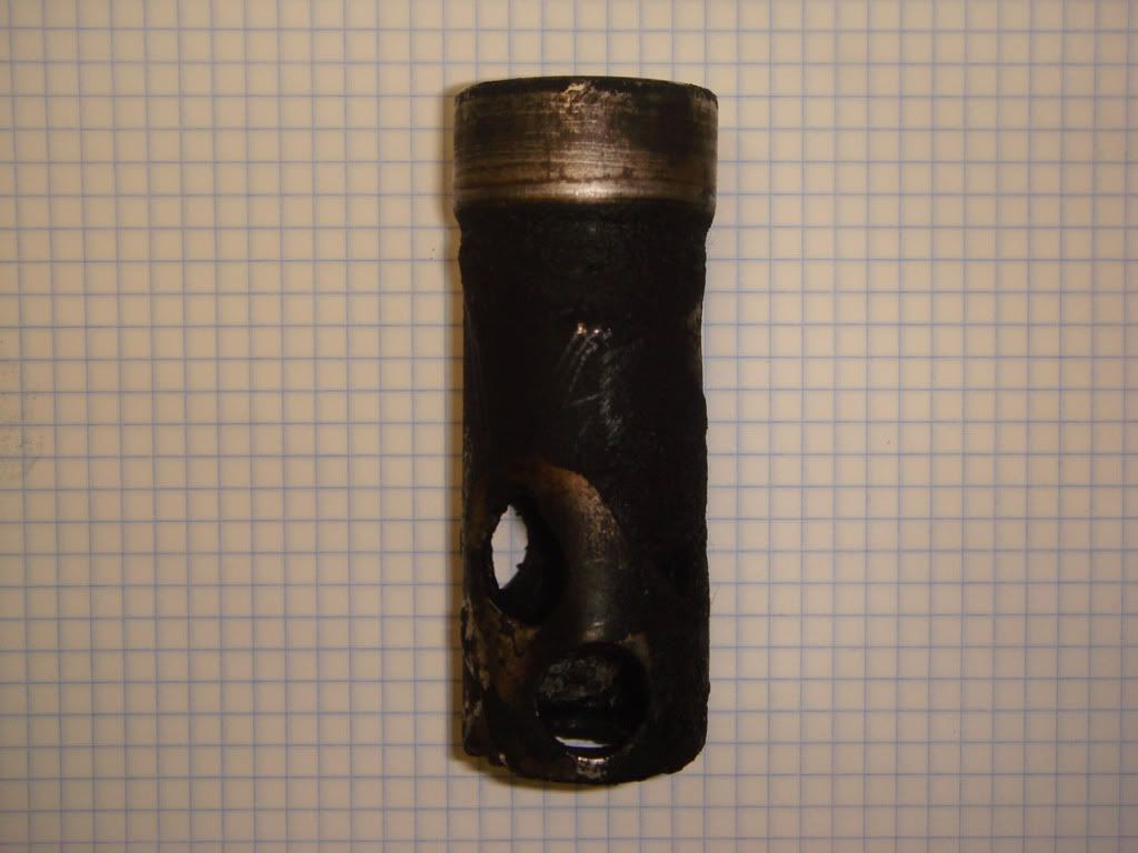

Rui_DID
Que peça é essa na última foto?
Cumprimentos

Cita de: Rui_DID en Marzo 26, 2011, 22:27:02 PM
Cumprimentos
es la boquilla de la egr, para mezclar los gases con el aire, va o mejor dicho iva en el cuerpo mariposa, y como ahora solo impide la entrada de aire.....pos a la pu.... calle.....

Rui_DID
Gracias pela resposta.
E essa boquilla dá para tirar fora facilmente?
No meu did já tenho a EGR anulada mas nunca pensei que essa boquilla desse para sair fora.
Pensava que fazia parte do colector de admissão.
Cumprimentos
MultiV6
La boquilla va metida a presion, con el colector fuera sale de dos martillazos, de dentro a fuera, nontado no se si se podria, supongo que sera dificil hacer palanca o tirar de ella.......

Rui_DID
Cita de: MultiV6 en Marzo 28, 2011, 19:17:43 PM
Grácias, a boquilla já está cá fora.  :)
