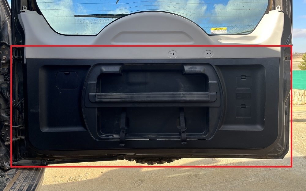

El otro día tuve que despanelar el portón trasero de mi Montero V80 y aunque no es muy complicado, aproveché para hacer fotos del proceso y así hacer un paso a paso de cómo desmontarlo.

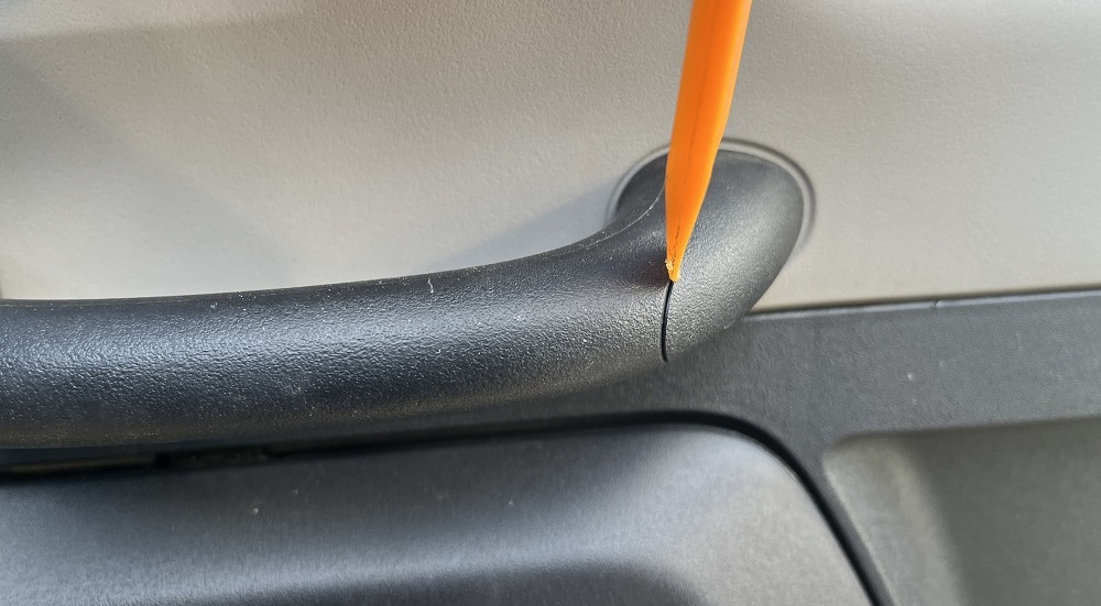

Desmontamos el tirador interior.
Para ello con el útil de desmontaje abrimos las pestañas que lleva a cada lado el tirador y retiramos los 2 tornillos que lo sujetan.

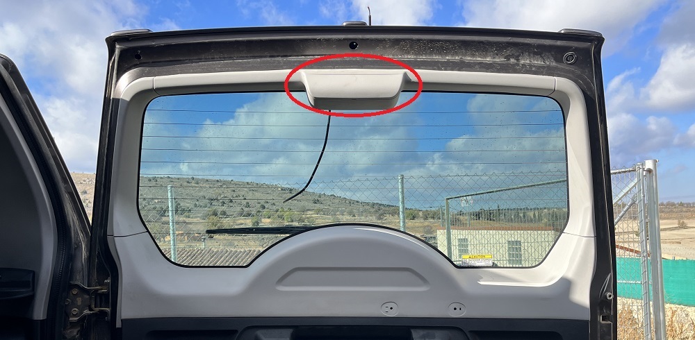

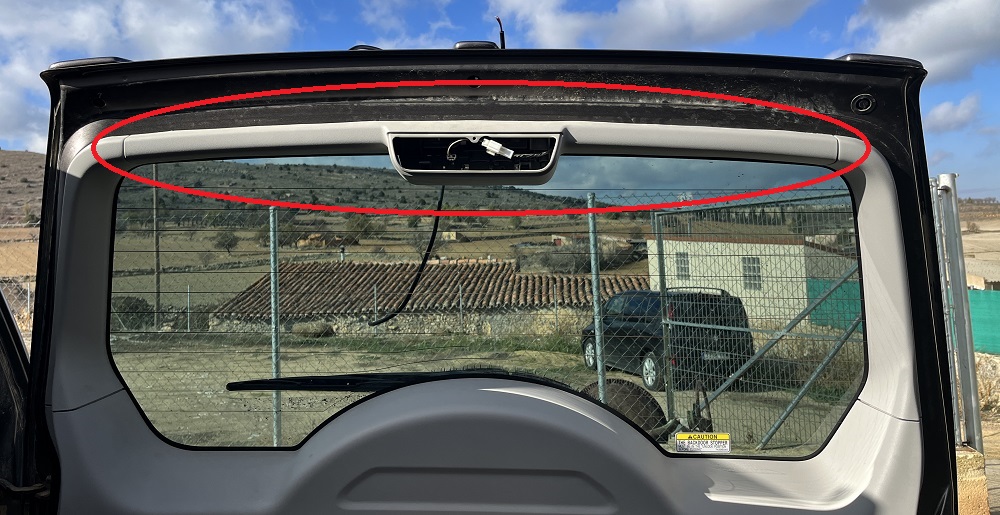

Retiramos la tapa de la 3ª luz de freno.
Introducimos el útil de desmontaje en la ranura y empujamos.

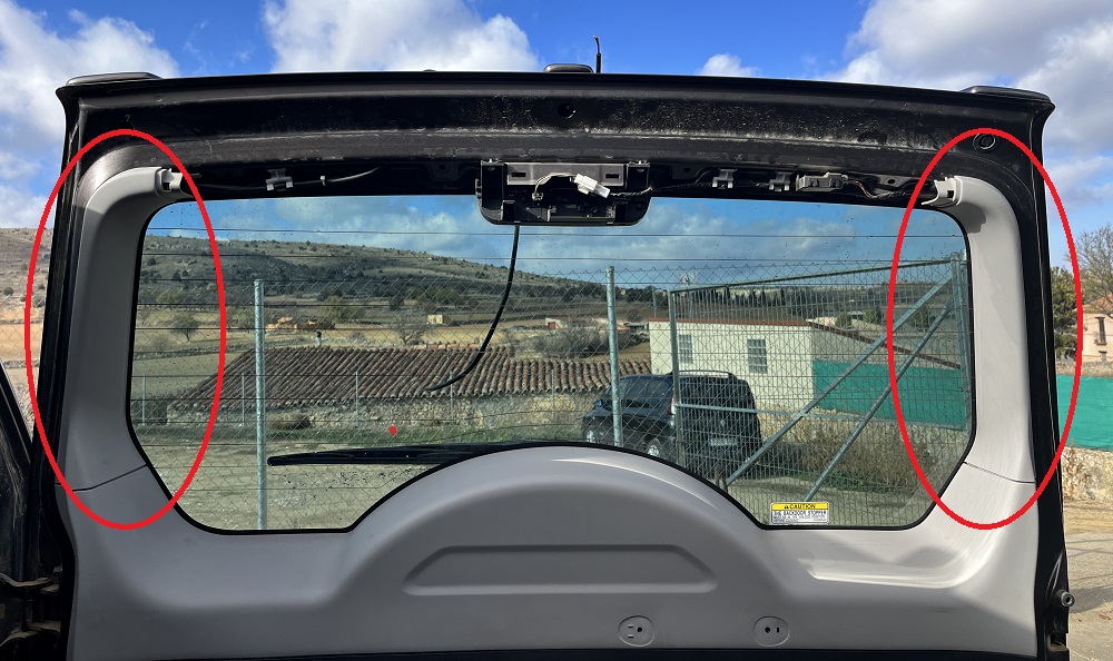

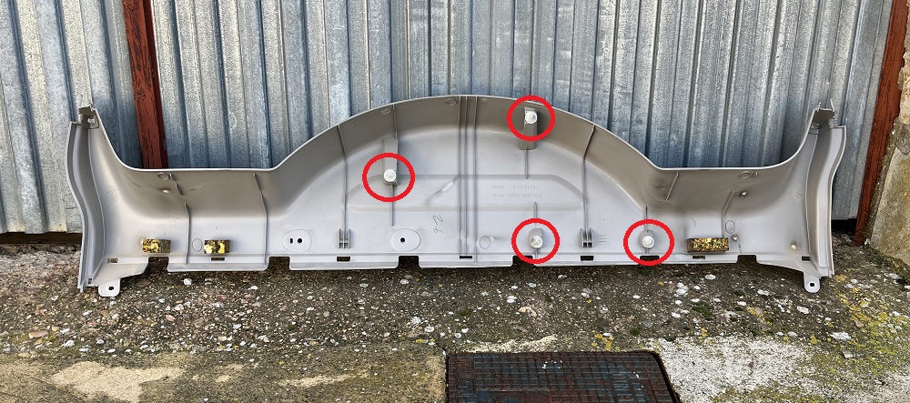

Quitamos el plástico superior de la puerta.
Lleva 4 grapas a lo largo de la pieza. Ir sacando poco a poco la pieza tirando de ella.
En ambos extremos queda registrada con los plásticos laterales pero se desencaja fácilmente.

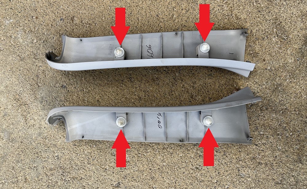

Ahora desmontamos los plásticos laterales.
Estos llevan 2 grapas cada uno. Se sacan tirando de ellos.
En la parte inferior también quedan registrados con el plástico inferior pero se desencajan fácilmente.

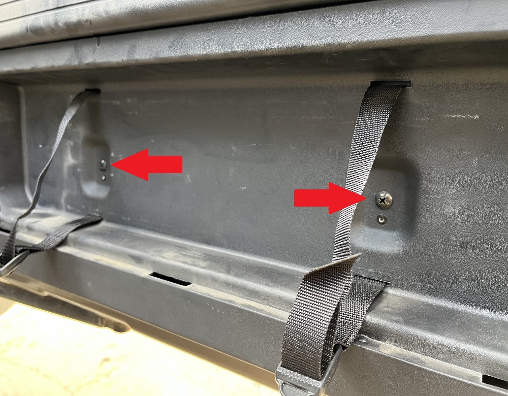

Quitar los 2 tornillos del plástico negro de la parte baja.
Soltar el plástico negro de la parte baja.

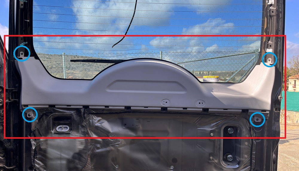

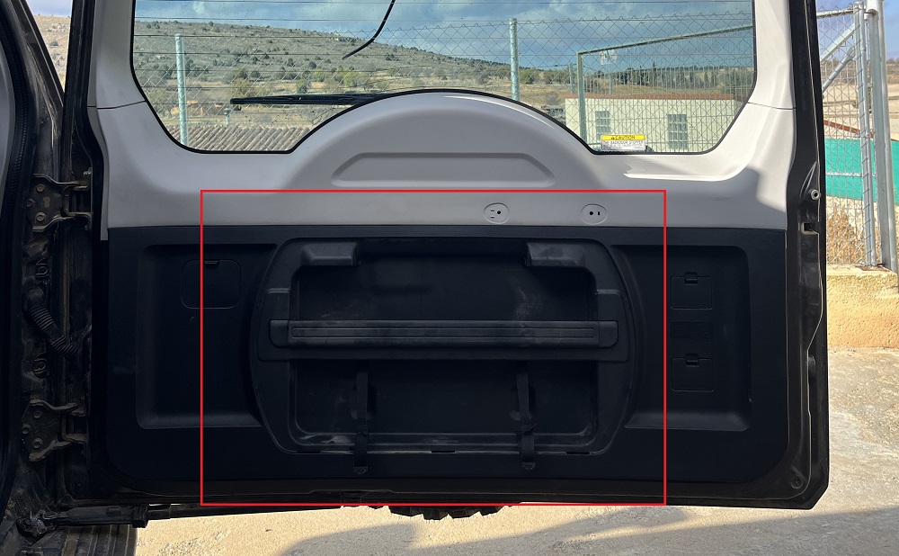

Retiramos la pieza central.
Para ello primero hemos de quitar los 4 tornillos que lleva (uno en cada punta) y seguido desencajar las grapas de la pieza. En este caso sólo son 4 en la parte del centro.

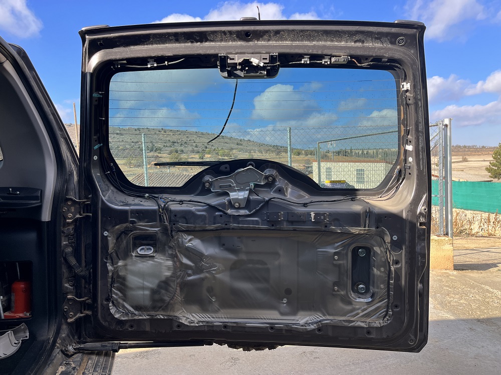

Y con esto ya tenemos acceso a la parte interior del portón trasero. Para montar seguir los pasos a la inversa. Prestar especial atención a que en los pasos 5 y 4 los plásticos se registren correctamente con los plásticos instalados anteriormente.
