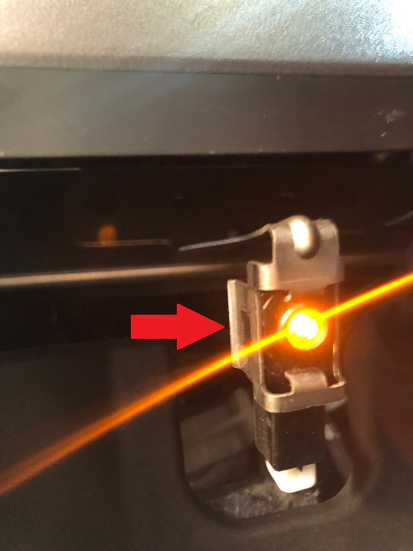

No había visto este tema hasta hoy. Yo también estoy cambiando la iluminación interior a led con tonalidad blanca y ya sólo me quedan estas luces (pies conductor, pies copiloto y pies traseros).
Espero acordarme de cómo se desmontaba la del piloto (la del copiloto no llegué a desmontarla) ya que hace algún tiempo que lo desmonté y ahora no tengo el coche a mano para comprobarlo:
  • "Abrir" la patilla gris que te indico con la flecha roja en la foto. Para ello hay que empujar de ella en dirección contraria a la flecha. Se hace a la vez en los dos lados (hay una patilla a cada lado de la bombilla)
  • Manteniendo las patillas abiertas se empuja la pieza negra hacia arriba para desencajarla.
  • Una vez desencajada desconectar el conector.
Cuando la tengas fuera verás que con un destornillador plano pequeño puedes ir haciendo palanca entre las diferentes partes de la pieza negra para abrir la tapa.
En unos días espero que me devuelvan el coche ya que lo estoy terminando de preparar. Cuando lo tenga comprobaré que los pasos están correctos.

« Respuesta #5 : Noviembre 16, 2022, 20:20:15 »
Perfecta explicación, muchas gracias!!!
