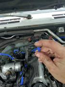

Revisando que habiamos cambiado desde que lo arrancamos la primera vez a ahora, lo unico ha sido uno de los dos, no se si llamarlo sensores, a los que llegan unos tubos de vacio, concretamente los que estan en la parte trasera del motor no junto a la admision.
Al sacar la culata le dimos un golpe y rompimos el pitorro donde se conecta el tubo. Este tubo ademas al turbo.
Bueno pues lo desconecto y resulta que el coche va "bien" suena redondo y echa mucho menos humo. Si cojo el tubo y lo tapono con el dedo, actua el pulmon o como se llame del turbo y empieza otra vez a ahogarse y echar humo, lo destapono por lo que supongo que se pierde el vacio, se mueve lo del turbo y otra vez va bien...
Alguna idea?

Por cierto podria alguno mandarme algunas fotos de como van los tubos de vacio? no sea que alguno no lo tenga conectado correctamente

Hola podrías poner una foto? Yo he hecho culata hace poco y no me suenan esos tubos....

Bueno pues he aprovechado para cambiar el filtro de gasoil y limpiar otra vez la mariposa de admision para hacerte unas fotos.
Como veras falta el intercooler y el cuerpo de la mariposa de admision.
Cuando arranco con todo conectado el motor ratea echa mucho humo y parece que se ahoga, cuando desconecto ese tubo en cambio gira bien y no echa practicamente humo solo al acelerarlo mucho.
Cuando tapono ese tubo hace vacio el pulmon del turbo, se mueve y otra vez se ahoga
« Última modificación: Abril 08, 2019, 08:06:26 por aitorbiga » En línea
